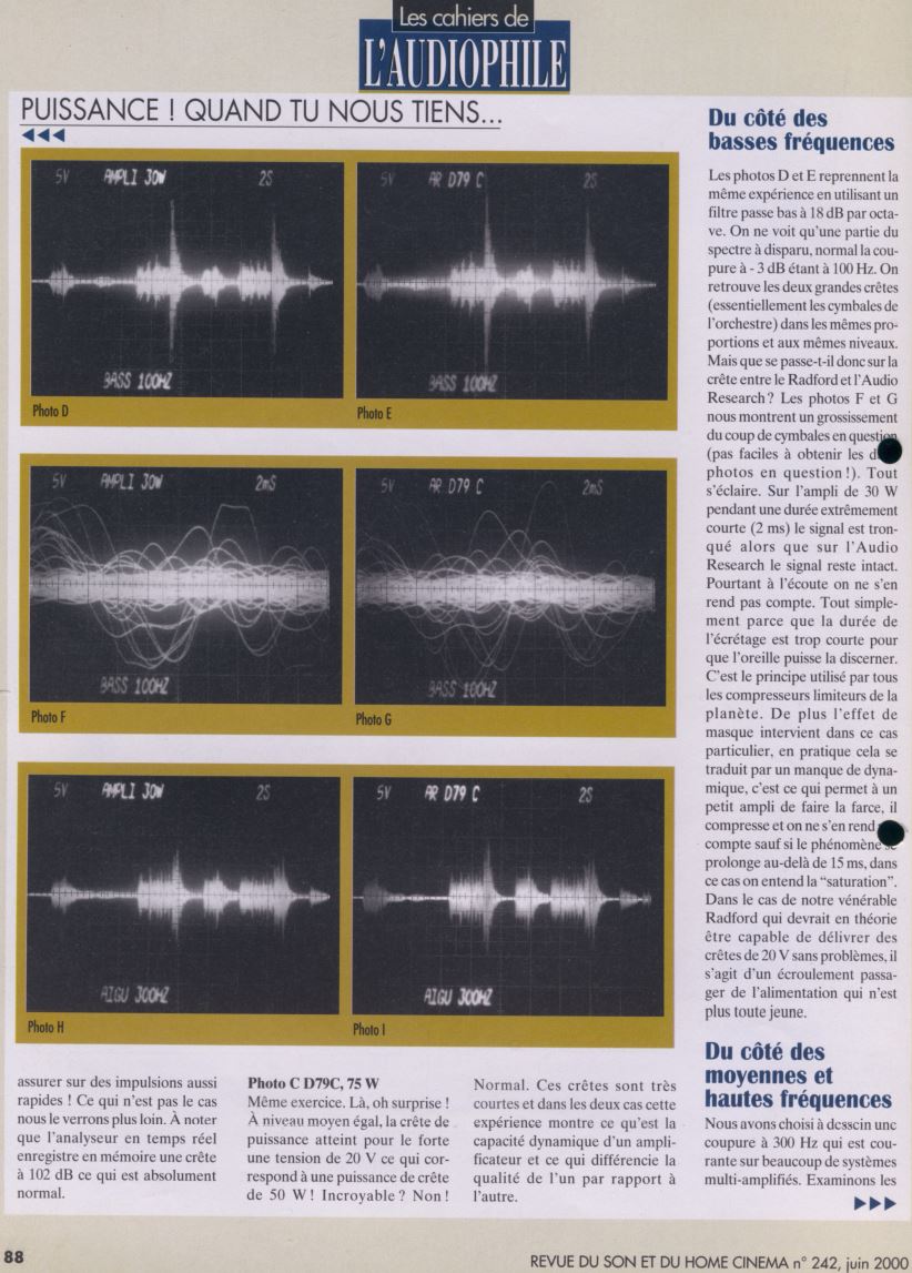

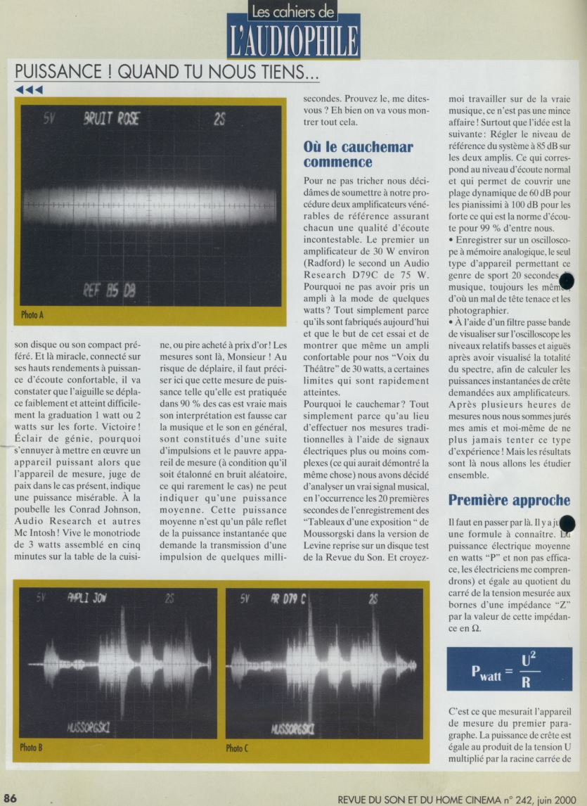

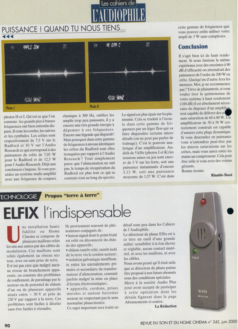

Je vous propose un peu de lecture en republiant un article fameux de Cabasse, souvent mal compris. Cet article explique qu'il faut des amplificateurs très puissants pour faire passer les crêtes musicales sans distordre ou compresser le son. Cet article est souvent considéré comme théorique et beaucoup de lecteurs se servent de cet argument pour en contester les conclusions.
Rinaldo Bassi avait dans un article resté dans les mémoires de certains, procédé à des mesures de puissance qui corroboraient la publication de Cabassse.
Pour en débattre.

Page 2 de l'article de Rinaldo Bassi :
"Cette puissance moyenne n'est qu'un pâle reflet de la puissance instantanée que demande la transmission d'une impulsion de quelques millisecondes. Prouvez-le me dites-vous ? Et bien on va vous montrer tout cela."

Je ne sais pas ce que tu utilises comme ampli, mais compte tenu de tes enceintes (Pacific ou Pacific EVO, je ne sais plus), pour reproduire des crêtes de 117 dB, il faut un ampli de 100 Watts. Si ton couple ampli+enceinte ne peut pas sortir des pointes à 117 dB, donc il est normal que tu ne puisses pas mesurer une telle puissance crête. C'est logique.
C'est comme si un expert expliquait que pour gagner Le Mans il faut une voiture capable d'atteindre 340 km/h sur Les Hunaudières et qu'il s'entendait répondre que moi ma voiture monte à 280 km/h et que cela ne m'empêche par de finir le tour ! C'est vrai, mais ça ne répond pas à la problématique posée. C'est juste une histoire de préférence personnelle, d'objectifs différents.
Ensuite la méthode de mesure n'est pas bonne. Un sonomètre, pas plus que l'aiguille du watt-mètre n'est un appareil capable de mesure des crêtes de quelques millisecondes. Ces deux appareils de mesure intègre ces crêtes pour sortir une puissance moyennée.
Encore une fois, ce que disent ces articles c'est que pour obtenir une reproduction fidèle à la réalité (et un orchestre symphonique a une puissance moyenne de 85 dB, je n'ai jamais entendu parler de cas de surdité chez les spectateurs suite à un concert symphonique), il faut être capable de passer correctement les écarts dynamique sans les compresser. Compression qui se passe avec un ampli pas assez puissant.
Et encore une fois, ce raisonnement n'est valable que pour les enregistrements non compressés à la base, comme c'est systématiquement la cas avec la musique de type Rock, RnB, etc .... Ce raisonnement est essentiellement valable avec la musique classique, un peu le Jazz et les musiques sur instruments acoustiques.
Plus l'ampli est puissant et mieux tout se met en place, plus c'est léger et vivant. Un ampli puissant ne sert pas à écouter plus fort, un ampli puissant sert à écouter de manière plus "vraie".

Message par syber » 14 Juil 2018, 12:10
Et un piano ne joue pas plus à 117 dB en moyenne au point d'écoute. C'est tellement insensé que l'on se demande comment quelqu'un peut croire à une telle absurdité.
Ce qui est dit c'est que la puissance de l'ampli nécessaire pour reproduire correctement les crêtes d'un piano solo à 1 mètre des enceintes, doit être de quantité adaptée à la sensibilité des enceintes pour permettre de reproduire des crêtes de 117 dB durant quelques millisecondes. Moyennant quoi, on peut avoir l'illusion qu'un piano réel joue chez soi dans son salon comme si il s'y trouvait vraiment. Tout du moins son niveau réel sera reproduit.
