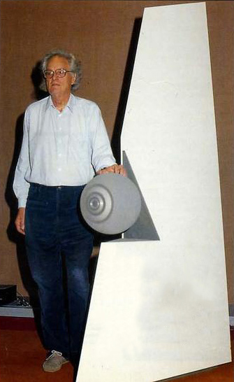

Pour en revenir au MC001, Cabasse était celui qui avait poussé à cette réalisation, mais il y a un coté crépusculaire dans la photo suivante.
Même si on ne doit pas prendre pour argent comptant tout ce que l'on lit ici ou là. Avec du recul, on voit que deux époques se sont succédé. Pas seulement chez Cabasse mais dans le monde de la Hifi de l'enregistrement etc...
Ce qui explique également que l'on ne trouve plus d'enceintes Cabasse chez Radio France et autres, ne tient pas seulement de la qualité du matériel. Mais aussi par l’apparition de concurrents reconnus sur la scène internationale et sans doute plus malin commercialement. Cabasse n'avait pas le monopole des bonnes idées techniques et des bonnes enceintes. Ils ont du se trouver trop bon et sous estimer la concurrence.
Pour ne pas arranger les choses, quand la production musicale de musique amplifiée (parce-que c'est elle qui représente le gros du chiffre d'affaire, pas le classique) se fait sur des marques concurrente, c'est difficile de résister. Quand des ingénieurs viennent, il veulent avoir du bon matériel, mais aussi ce qui fait référence dans les lieux importants niveau mondial, hors dans ces lieux on ne trouve pas de Cabasse.
Cabasse à pâtis du coté ringard de la production Française de l’époque.

Que le grand Georges pose sur la photo ne prouve pas qu’il ait participé au développement de la MC001. Il avait déjà l’esprit ailleurs, croyez-moi. Georges avait une sainte horreur de la charge BR. Regardez les modèles Cabasse de la grande époque et ceux qui ont équipé ses meilleurs ingénieurs (Bellec, ....). Pour la petite histoire Cabasse a été obligé de se mettre au BR pour suivre la tendance et passer avec succès les tests FNAC. Voilà l’explication. Ils avaient tous du clos asservi ( Pétrel, Goéland, Eider) Et Georges n’a jamais eu de BR chez lui. Je peux vous le certifier. Oui, Bernard Neveu avait des SCS mais c’étaient des Catalanes faute de mieux.....il ne pouvait pas s’équiper de cinq Goéland M4, tout simplement. Et cette SCS avec la Goélette MC sont bien les deux seules validées par Bellec lui-même. Il avait en effet travaillé sur leur filtrage.
Le « Grand » Georges ? On va pas abuser non plus hein :shock:
Dire que son esprit était ailleurs, comment affirmer ça de façon sur ? Pour le BR, il en a fait des enceintes de ce style de « la grande époque » il y a même eu un prototype de Galion avec un évent accordable ... Concerant l’histoire de Cabasse je la connaît ;)
Georges Cabasse en tout cas à eu un Stream Base chez lui ces dernières années, je dis ça je dit rien ...
