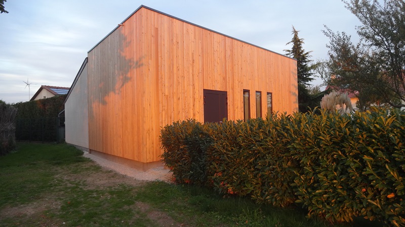

Pour pouvoir les faire fonctionner correctement j'avais bien sur dans l'idée de construire une salle dédiée
J'ai fait réaliser le gros oeuvre et l'électricité par des professionnels , et je me suis gardé pour des questions de budget le bardage extérieur , la pose des huisseries , et l'aménagement intérieur .

Ensuite je suis parti sur un construction lourde , parpaings pleins de 20 cm (le béton banché étant hors budget ) , dalle de 15 cm découplée des murs , et plafond en hourdis de 7 cm avec une dalle de 15 cm par-dessus
Mes voisins l'appel le bunker

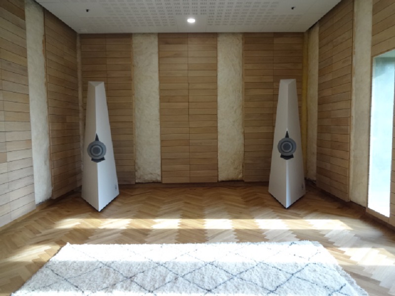

Pour le traitement acoustique je me suis inspiré des réalisations de Mr Ishimura , qui alterne surfaces absorbantes et sur face réfléchissantes
J'ai donc commencé par fixer très solidement des chevrons verticaux de 6 x 8 cm au mur , espacés de 58 cm . Dans l'intervalle j'ai mis des plaques de laine de bois de 8 cm d'épaisseur .
J'ai ensuite fixé des chevrons de 6 x 8 cm horizontalement , espacés de 58 cm . Dans l'intervalle j'ai mis des plaques de laine de roche de 8 cm d'épaisseur .
Ensuite j 'ai fixé des chevrons de 6 x 8 verticalement , espacés de 58 cm . Dans l'intervalle j'ai mis des rouleaux de laine de verre acoustiques de 8 cm d'épaisseur.
j'ai ensuite recouvert le tout de plaque de 2,2 cm de contre plaqué en laissant des bandes de laine de verre apparentes .J'ai recouvert les murs de chêne brut de 2,3 cm , pour atteindre une épaisseur totale de mur de de 4,5 cm .J'ai dissymétrisé la partie gauche de la partie droite ,c'est a dire que les bandes de laine de verre font face à des parties en bois .
le derrière des enceintes étant plus diffusant et le fond de salle très absorbant
Je n'ai pas d'angle ! j'ai laissé un jour de 10 cm entre le plafond et les murs , 10 cm entre le sol et les murs et 10 cm dans chaque angle de la pièce , le tout communique avec l'absorbant
Trois ouvertures dans le mur arrière permettant une décompression du local , comme la fait Marcel Roggero .
Pour le fond de salle j'ai monté une structure en bois que je suis venue remplir de laine de verre sur une profondeur de 2 mètres , elle sera recouverte de tissu acoustique , et d'un claustra composé de lames de bois horizontal espacées entre elles , le tout dans le but de limiter au maximum le retour d'onde.
Le plafond et quant a lui composer de plaque de Placo acoustique Gyptone est surmontée de 30 cm de laine de verre acoustique
Au sol j'ai collé 1 cm de liège sur lequel je suis venue coller un parqué contre coller en finition huilée brossée de 1,6 cm d'épaisseur posée en à bâtons rompus .

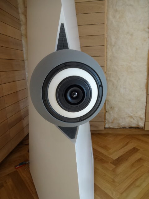

Là il faut quelques copains pour porter les 180 kg de chaque enceinte .
Premier choc une fois entrées dans la local , elles paraissent toutes petites !
Pour le positionnement dans la pièce , je les ai espacées de 3.20 mètres . En laissent 80 cm du mur arrière et 35 cm des murs latéraux
Le point d'écoute se situant à 4,80 mètres des enceintes soit 1,5 fois la distance entre chaque enceintes .

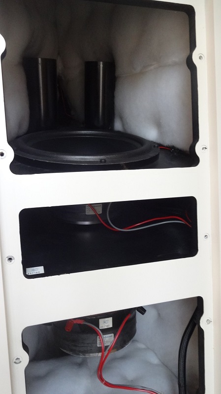

En ce qui concerne le réglage des Atlantis , l'égaliseur paramétrique installé dans l'enceinte , permet un accord parfait avec le local d'écoute .
Sur les conseils de Philippe Muller , j'ai contacté Cabasse qui me propose de faire venir a mes frais , un ingénieur équipé d'un logiciel et de micros pour les régler.
Elles sont pour le moment en réglage usine
Il est évident quelles ne fonctionnait pas au maximum de leurs potentiels casés dans chaque coin de ma salle à manger
Problèmes de vibrations du placoplatre des vitres , position d'écoute , meubles etc...
Par contre maintenant c'est beaucoup mieux .
