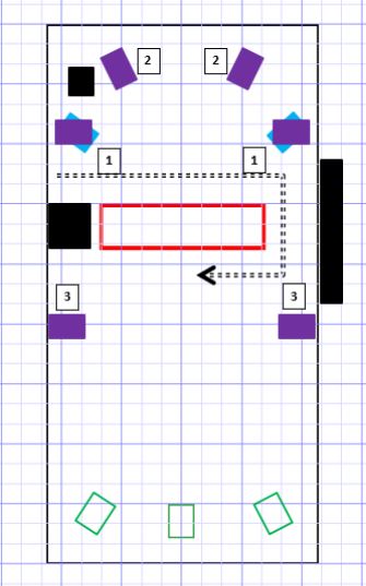

J’ai profité du confinement pour faire un test que je voulais faire depuis très longtemps : comparer une installation 5.1 orientée musique contre une installation 5.1 cinéma.
Qu’est ce que j’appelle une installation 5.1 musique ? C’est au final une installation qu’on retrouve dans beaucoup de salles non dédiées avec 5 enceintes relativement identiques et un caisson.
En l’occurrence dans la mienne : 3 colonnes Cabasse Iroise 500 en frontale et 2 Cabasse Egea 500 en arrière (+ 1 caisson). La section médium-aigué est identique avec un coaxial Bc12 et seule la partie basse varie : deux 21 cm dans un cas contre un seul dans l’autre.
Pour la suite, elle sera dénommée 5.1. J’ai essayé de me rapprocher de la configuration ITU, qui est la référence en général pour le Sacd :
Et l’installation cinéma ? Plutôt celle qu’on retrouve en salle dédiée avec plein d’enceintes.
En frontales, toujours les trois même Iroise. Par contre les surrounds sont confiées à six bibliothèques Corvette 300, deux voies, un gros niveau en-dessous des 500.
Pour la suite, on l’appellera 9.1 (même s’il s’agit toujours d’une installation 5.1).
(Les Egea sont en bleu et les Corvette en violet)
L’objectif est donc de comparer le son et l’enveloppe en home-cinéma de 5 enceintes identiques mais unipolaires contre un son diffus généré par 9 enceintes de gammes différentes.
Le pilotage est géré par un préampli Meridian G68 avec une correction Dirac Live Minidsp.
Comme les deux appareils proposent plusieurs mémoires, les deux configurations 5.1 et « 9.1 » sont enregistrées avec chacune leurs paramètres et corrections. La commutation est rapide (à défaut d’être instantanée), il n’y a rien à (dé)brancher.
Le comparatif se fait uniquement en 5.1 dans tous les cas : dans la configuration 9.1, les 6 surrounds reçoivent le même signal.
Histoire de compliquer et d’être vraiment exhaustif, j’ai aussi testé deux places à chaque fois : le sweet spot mais aussi la place tout à gauche, donc plus proche des surrounds gauches.
