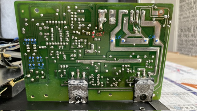

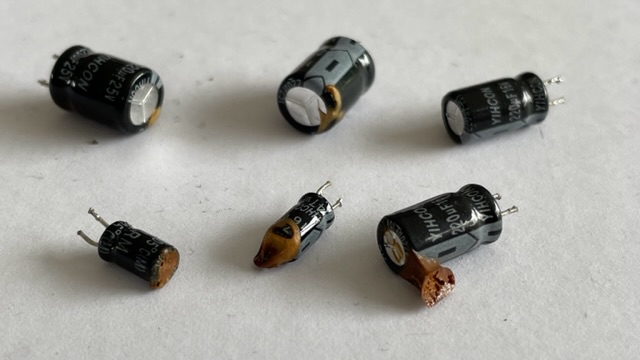

Comme promis, je reviens vers vous pour vous dire que tout fonctionne de nouveau parfaitement!
Les condensateurs indiqués (C9/C10/C21/C22/C23/C24) ont été changés et plus aucun bourdonnement!
Merci encore pour l’analyse rapide, le diagnostique correct et les conseils qui ont été les bons.
Réparation à moindre frais effectivement et pas plus d’une heure pour changer les 6 condensateurs en prenant mon temps.
En y regardant de plus près, ce que je prenais pour de la colle semble plutôt être un signe flagrant de condensateur HS. Je regarderai plus attentivement la prochaine fois!

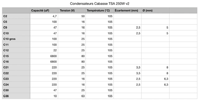

Je partage ici les infos que j’ai glanées sur les condensateurs lors de ma réparation pour ceux qui auraient une v2 comme la mienne.
En espérant que cela ne serve à personne… :lol:
Circuit imprimé
Tableau des caractéristiques

Message par Jean-Louis » 12 Juin 2023, 21:12
:D Merci pour le partage, cela peut toujours servir et au minimum comme base de recherche !!!
