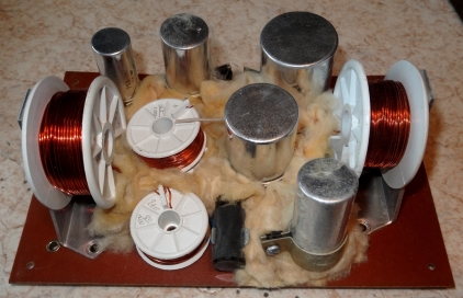

J'ai démonté mes Cabasse Galion III, qui ont environ 55 ans, pour rafraîchir le boîtier.
Les haut-parleurs fonctionnent et sonnent en fait très bien. Le filtre a l'air de très bonne qualité pour moi. Je pense que tout cela est d'origine et très ancien. Est-ce que cela vaut la peine de changer quelque chose ici ? Ou le laisser tel quel ? J'ai tendance à ne rien changer. Et si je remplace les condensateurs, lesquels dois-je choisir ? Comment voyez-vous les choses ?

Message par klausek » 27 Juil 2022, 15:37
Filtre Cabasse Galion
Cabasse crossover
cabasse weiche 001.JPG (136.39 Kio) Consulté 18570 fois

Message par Jnth2020 » 27 Juil 2022, 16:34
Bonjour Klaus, bienvenu ici,
pour les filtres il peut être intéressant de changer les condensateurs qui ont sûrement des valeurs erronées avec le temps, les selfs par contre il ne faut pas y toucher, je ne connais pas les valeurs des condensateurs pour Galion III mais il faut mettre les mêmes spécifications, peut être que quelqu'un ici pourra t'apporter la réponse.

Message par klausek » 15 Août 2022, 17:23
Bonjour !
J'ai dessoudé un condensateur et je l'ai mesuré.
Il est censé avoir 6,8 uF, il a 9,9 uF.
Je pense que l'écart est beaucoup trop important !
Il est probablement judicieux de changer tous les condensateurs. Quelqu'un peut-il me donner des conseils sur les condensateurs à utiliser ou sur ceux qui conviennent le mieux à la sonorité ?

Message par pecheur1958 » 16 Août 2022, 02:44
Bonjour !
J'ai personnellement utilisé la marque Claritycap, j'ai tout pris ici :
https://www.lautsprechershop.de/hifi/clarity_cap_fr.htm
Suivant la place dont on dispose et bien sûr le budget ... ;)
