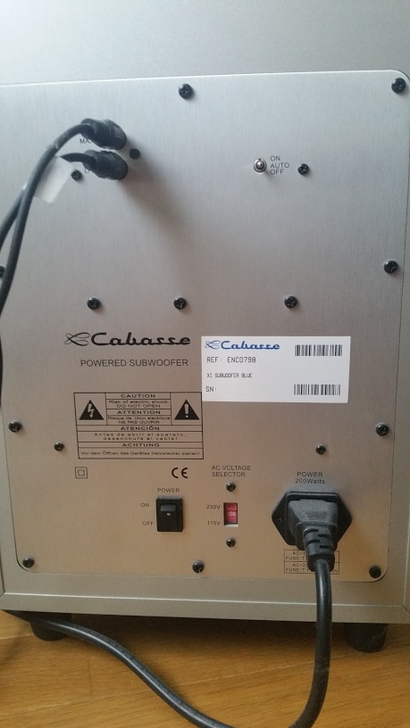

Démontage du caisson :
En théorie, c'est simple : on dévisse et on enlève.
Sauf qu'une fois les vis retirées...rien ne bouge. Impossible d'initier le moindre mouvement. Il faudra déposer le haut-parleur pour pouvoir pousser la plaque depuis l'intérieur, et comprendre qu'en plus des vis, la plaque est légèrement collée.

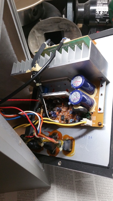

Dépose de la carte électronique :
La plaque supporte la partie électronique du caisson.
A part cela le montage est simple : un HP, un transfo et deux évents.

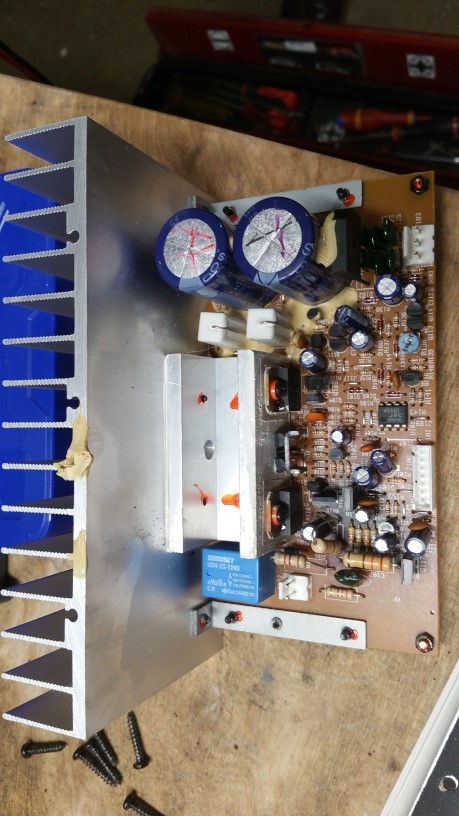

La carte principale se dépose facilement après déconnexion des connecteurs et dévissage.
Mon attention est attirée par ces traces de brûlé qui me décident à dessouder les deux gros condensateurs.
(Sans accéder à l'arrière de la carte, impossible de le deviner).

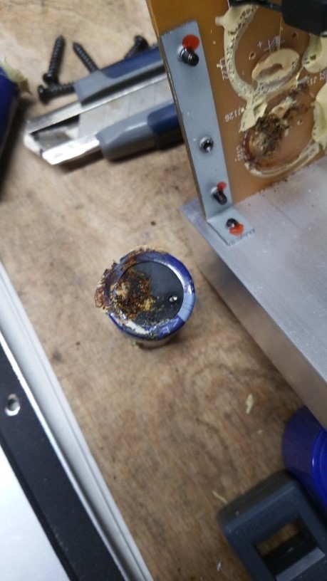

..et là, bingo : un des deux condensateurs n'a plus l'air très frais.
Il m'a "simplement" fallu en commander deux neufs identiques et les souder en lieu et place. Je mets le simplement entre guillemets car impossible de trouver des modèles identiques en France, que ce soit en boutique ou en ligne. J'ai passé commande sur Mouser, site américain que je ne peux que recommander pour son choix et la rapidité d'expédition (commandés le samedi, reçus le jeudi). En revanche, l'expédition m'a coûté quatre fois le prix des composants.
